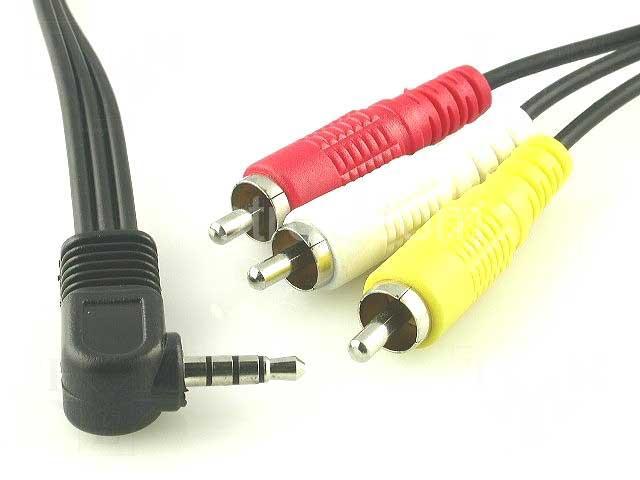

Кабел K-536 3.5SM4 - 3 RCA/M
включи този проводник в стерео буксата на аудио картата принципно зелен или черен цвят другите чин чин или жак кам устройството 5.1

На приемника тоест уредбата нямам чин чин букси за Audio IN, имам само 3.5mm жак, кабелите ми са в 2-та края 3.5мм, проблема е в картата, интересува ме дали мога софтуерно да е настроя да пуска стереото през друга дупка... в момента е през зелено...
не другите отвори са за 3 d звук
аз съм с такъв проводник   дето е с  един жак отпред и отзад три за 5.1 звук
