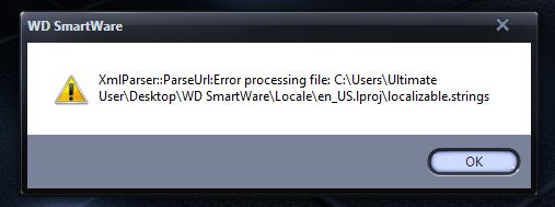

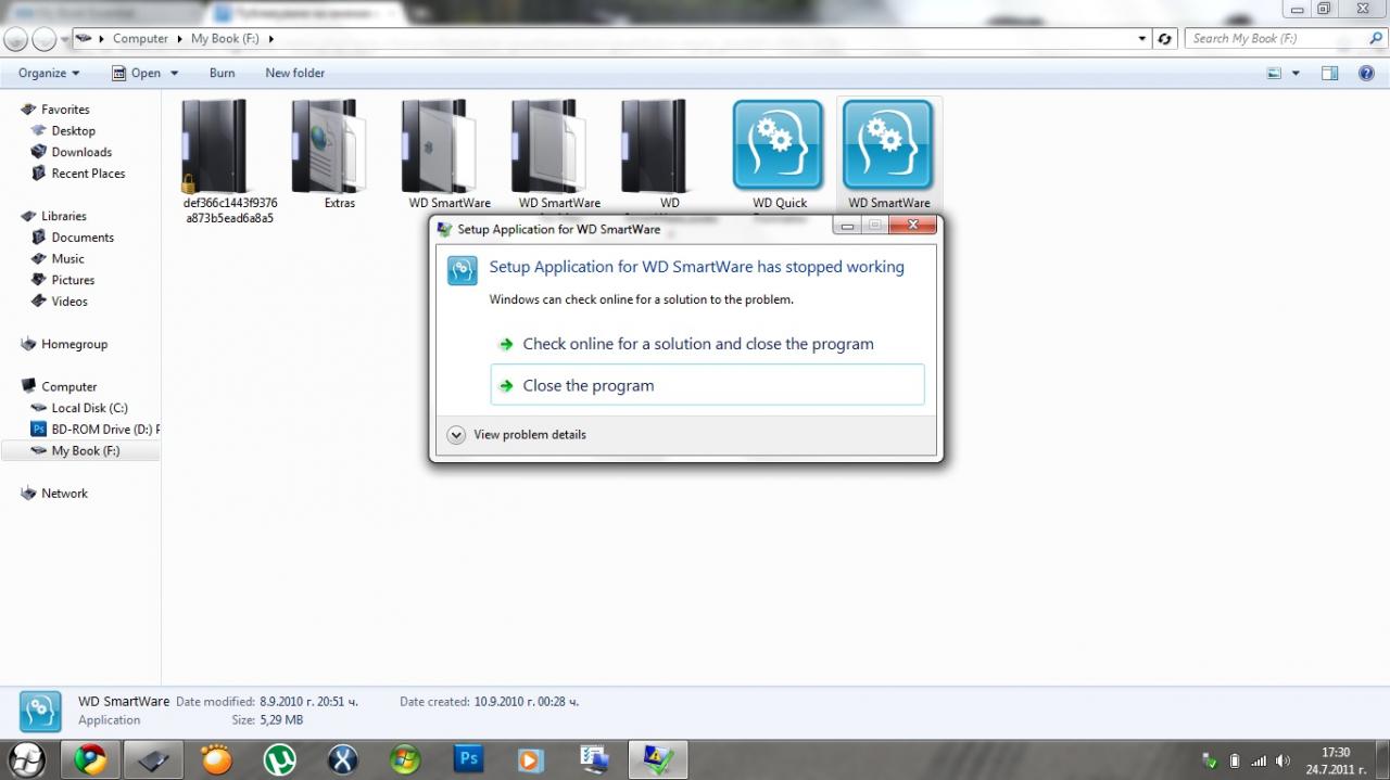

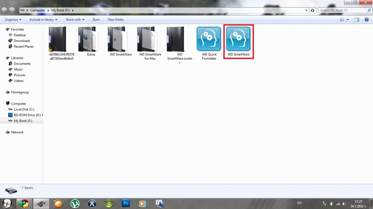

Здравейте. Аз също имам проблем с външен хард диск така че не мисля да пиша нова тема, защото вече има такава. Външния хард диск е WD My Book Essential 1TB) Натисни тук . Проблемът е следния - за да изполвам харда трябва да инсталирам следния софтуер WD SmаrtWare, но проблемът е че немога да го инсталирам. В упътването пише да стартирам файла WD SmartWare, който се намира на харда (ето снимка - post-681162-041443600 1311517711_thumb.j ). Но когато се опитам да го стартирам ми излиза това - post-681162-022318600 1311517830_thumb.j и дотам. Аз съм с ОС Windows 7 Ultimate x86. В упътването пише, че софтуера поддържа всички версий на Уиндоус 7. Да отблежа, че същият хард диск работи на компютър с Уиндоус XP безпроблемно и софтуера се инсталира и работи, дори съм качвал някои неща на харда. Благодаря предварително!!!
Пробва ли през администратор да го стартираш??? Аз имам WD My passport 500GB и си ми работи идеално и без Smart Ware
Първо благодаря за бързия отговор. Опитах да стартирам през администратор, но ми излиза същото. Също пробвах да го пусна и със съвместимост с други системи като виста и XP. Само да попитам как по точно харда работи без софтуера?

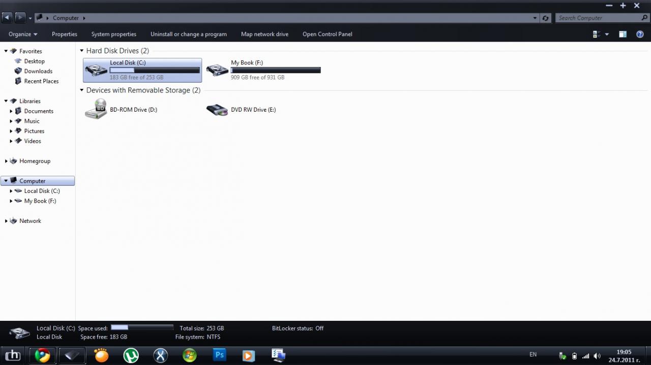

Би трябвало да ти го разпознава като сменяем носител като го бучнеш в USB-то.

Ето снимка как ми го разпознава - post-681162-052803900 1311523560_thumb.j .
Пробвай с моя файл но не мисля че ще помогне. файл
Пробвах ето какво ми дава - post-681162-016309900 1311524166_thumb.j .
Ако ти е много важно преинстални компа, но аз лично съм разочарован от бекъп опцията. 1 - чака се много дълго по време на създаването 2 - не е нищо особено просто ще ти копира всичките ти файлове на харда все едно ти да си копираш всичко на него и на мен с usb 2.0 ми е по-бързо по ръчния начин отколкото с бекъп-а
ОК. Благодаря за помоща. Мисля да не преинсталирам и затова ще пробвам по начина по който ти каза. Отново благодаря. :)

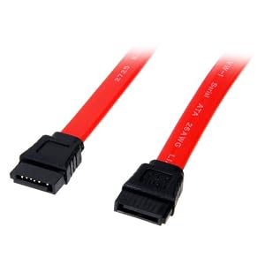

просто за информация, как точно се наричат тези кабели ? sata controller ? sata connector ?

nephon,кабела се казва Sata 2 cable
