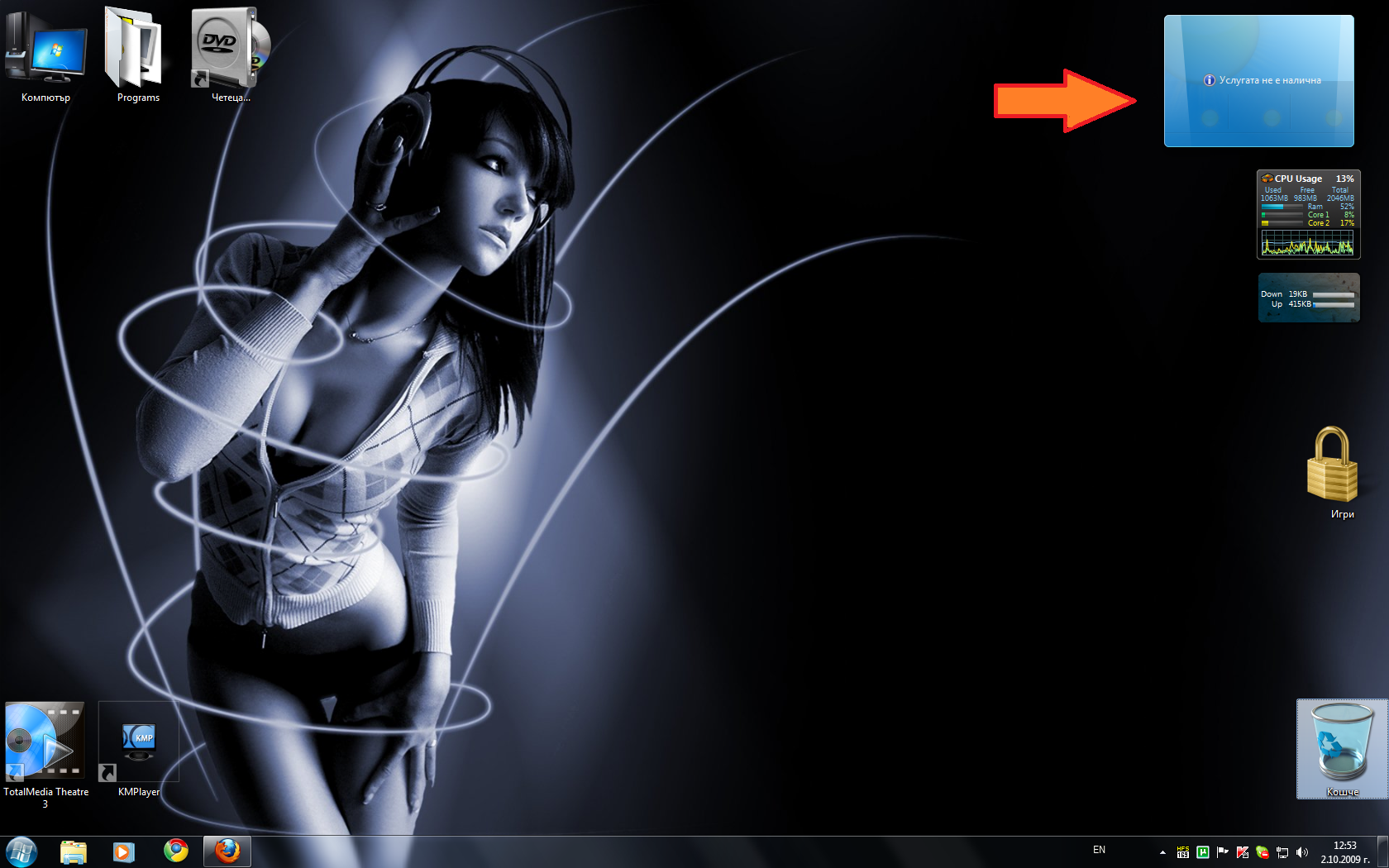

От няколко дена имам проблем със притурката за време на Windows 7.
Като пусна компа и просто не иска да зареди.
Пише, че услугата не била налична. Можете ли да ми помогнете ?
Пробвах да ресна притурката обаче си остава така... Преди си работеше.

Аз имам същия проблем на един лаптоп НР, когато се стартира системата, обикновено показва същото, като горе на картинката, след няколко рестарта на гаджета сработва, но нямам идея от какво е. Пробвах я през прокси, каква ти е връзката и трябва ли да въвеждаш пароли и т.н.

Аз имам следния проблем като се опитам да стартирам притурките просто крашва и нищо не зарежда дори прозорчето на притурките от контролния панел не ми отваря... Някакви съвети ?
Може би си инсталирал някоя стара притурка, несъвместима с 7? Спомни си откога ти забива така

От преди около седмица но не се сетих да питам по рано ... първо се ровичках из нета за информация, но нещо все удрям на дърво. Има ли начин да си изтрия инсталираните притурки ?
Напиши shell:gadgets в адрес полето на някоя папка, или в старт менюто и прати папките там в кошчето, ако се оправи, значи е заради някоя от тях
Много Благодаря оправи се като ги изтрих :)
