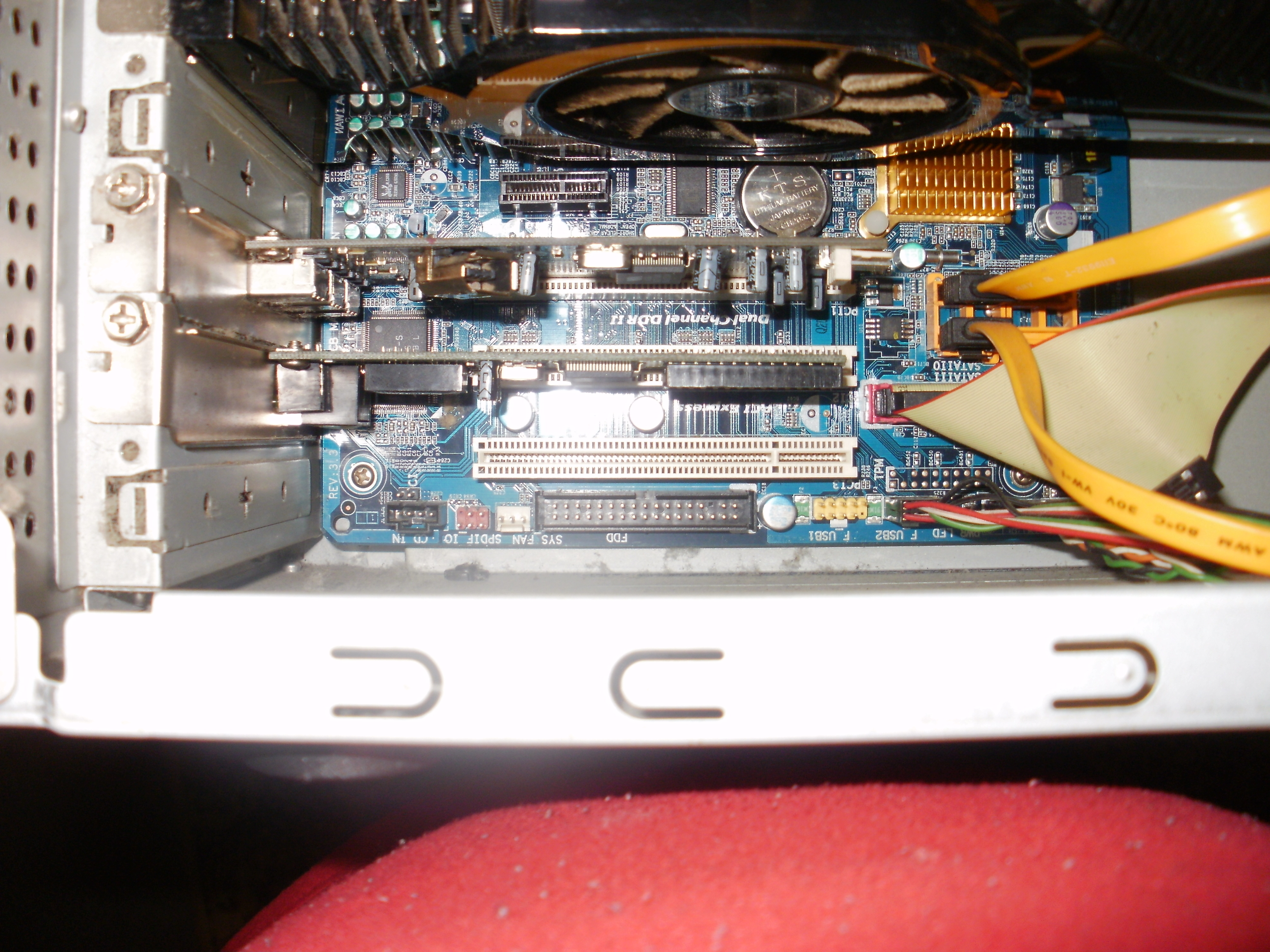

къде точна да ги вкарам двете черни кабелчета
Търси си в книжката на дъното. На снимката се вижда доло вляво надпис spdif, ама кое точно е само в книжката може да видиш.
:thumbup:
ето я снимката,къде да сложа червеното и каде черното кабелче?
Дай модела на дъното да видим дали ще се намери нещо.
GIGABYTE S-Series GA-945P-DS31S3
Ако някой каже пин 3 или 4 е out, ще стане работата. Много неясно са го направили на тва дъно.

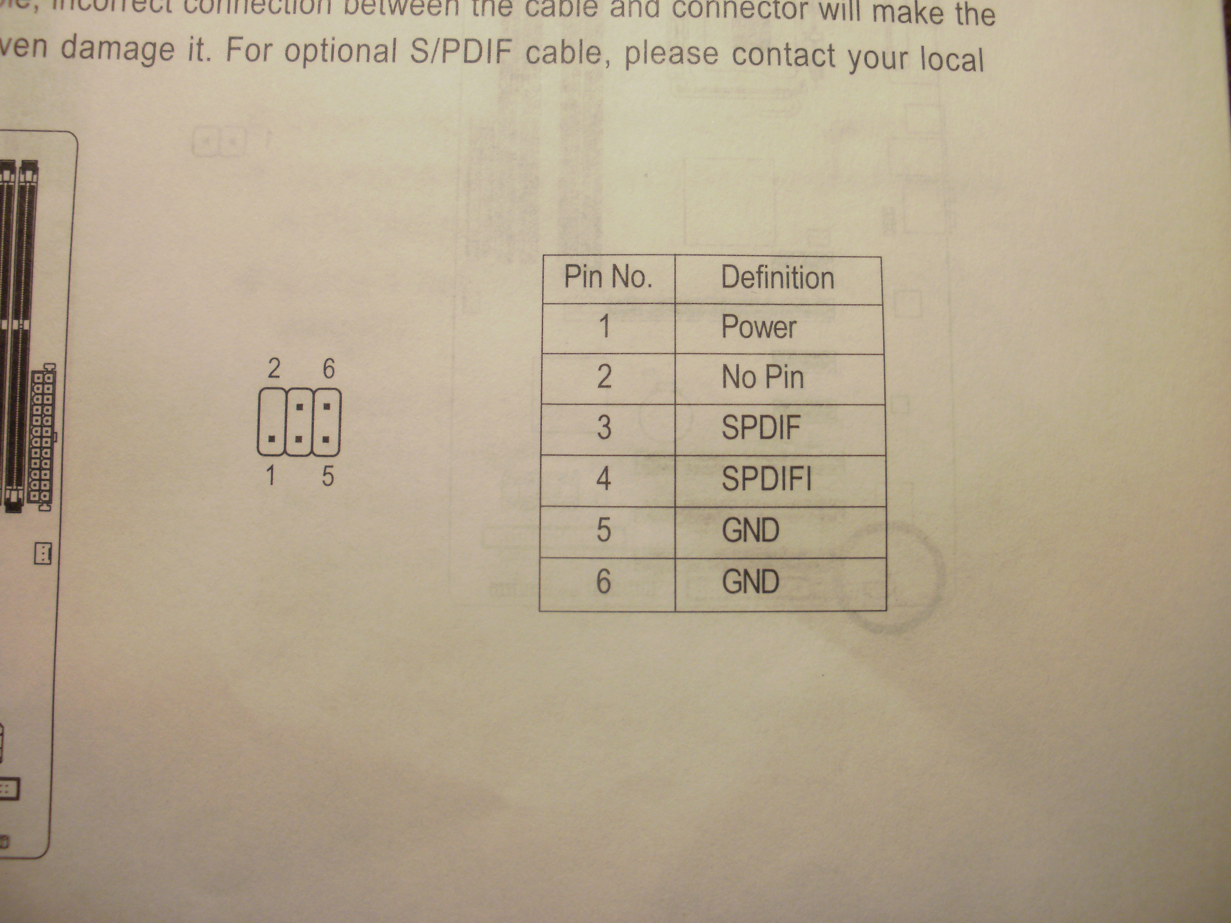

https://windows7bulgaria.com/imageupload/images/6151Clipboard01.jpg
Щракнете за оригинален размер
3. SPDIF = out
4. SPDIFI = spdifIN
Ама не съм сигурен :ag: Мисля, че трябва да вържеш + на пин 3 и - на пин 5 или 6.
Ако е така както каза колегата, връзваш на 3 (червен) и 5 или 6(черен).
Значи да ги сложа във 3 и 4 ,а може ли да му стане нещо ако не са там
кое да е на 3 и кое на 6 едното кабелче е червено а другото черно
Червеното го слагаш на пин 3, а черното на пин 5.

Спираш всичко, махаш захранващия кабел, връзваш ЧЕРНОТО кабелче на ПИН 5 , след това ЧЕРВЕНОТО на ПИН 3 . И след това към видео картата. Включваш захранването и пускаш. Мисля, че така риска е минимален.

на черното ми кабелче пише GND
Да... за това се свързва към пин 5 който е GND...
черните кабелчета са GND идва от ground, заземяване. ;)
Ако изхода ти е през пин 3, GND го връзваш с пин 5 за да са едно до друго. Ако не стане така и се окаже че изхода ти е пин 4, GND го връзваш на пин 6, пак за да са едно до друго... Но според МЕН изхода е пин 3 и трябва да вържеш червения кабел към пин 3, а черния на пин 5.
