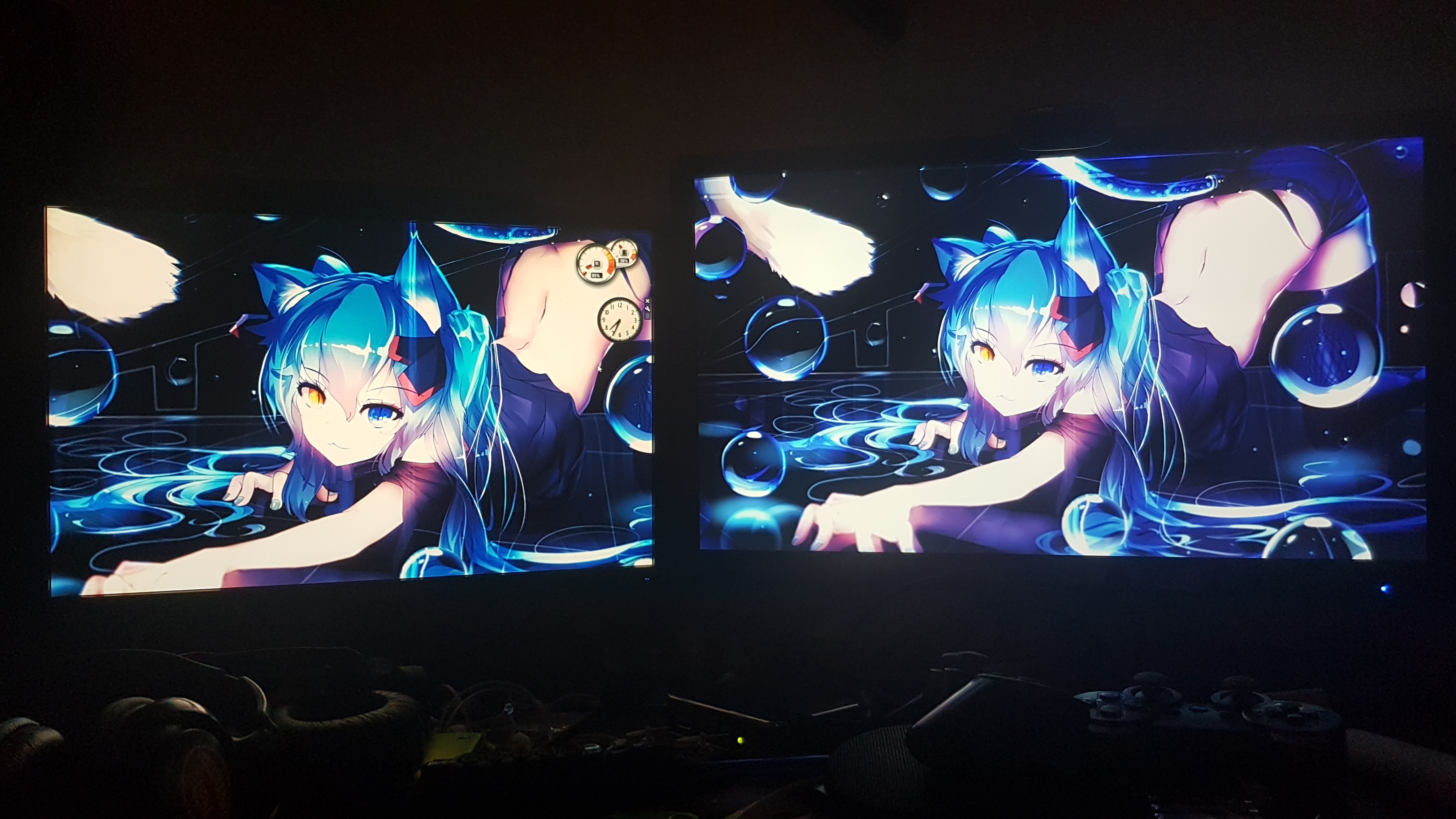

сега като ти погледнах картинката на десктопа,още повече ми се струва пе си изтеглил някой заразен файл
