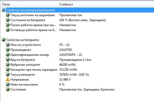

Здравейте! От няколко дена съм със Windows 7, но имам един проблем с батерията - постоянно свети диодчето, че се зарежда, а ми изписва че е на 100% налични(включен в захранване,зарежда се) :bn: А когато извадя захранването, както работи и изведнъж се изключва лаптопа ..
post-693848-0-18931300-1378228637_thumb.

Одобрих темата, само за да ти кажа, че батерията ти е за боклука.
Батерията се е скапала вече ...
Батерията е мъртвец- става само за UPS при токов удар или в рамките на 2-3 минути колкото набързо да запаметиш нещо важно ако правиш. Вярвай ми, имам една такава в шкафа...
Ето как изглежда моята батерия (работеща, не умряла като твоята), виж цифрите за "Фабричен капацитет" и "Капацитет при пълно зареждане"... При теб странно как втората цифра е многократно (15+ пъти) по-голяма от фабрично възможният, а при мен е нормално- фабричният е доста по-голям от текущият капацитет. Ама то си и пише де- имам 45% износване.

А защо при мен не пише, че е износена на 100% ? И да попитам има ли смисъл да си седи в лаптопа и както казва колегата milen.stefanov да се ползва като UPS? Може ли по някакъв начин да се спре постоянното зареждане или поне лампичката да угасне? И също има ли начин за поправка на батерията или да купувам нова ? :):poklon:
Възстановяват ги, но излиза около 60-70 лева. Според мен е по-добре да си купиш нова.
А по въпроса с постоянното зареждане или угасването на лампичката може ли да се направи нещо ? :bn:
