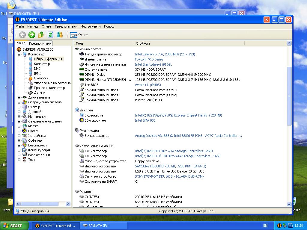

Здравейте, извинявам се за въпроса, но просто няколко дена се мъча да реша проблема си и не успявам, а той е че не мога да подкарам звука на един настолен компютър, операционната система е XP. Ако някой може да помогне ще съм много благодарен, защото какви ли не драйвери инсталирах и не става дори пакети с драйвери изтеглих и да си намери сам точният пак не става и не знам какво да пробвам вече.
Благодаря Ви предварително!!!
А ето и характеристиките на дъното
intel 82801fb ich6 - ac'97 audio controller b-0 - А това за audio driver

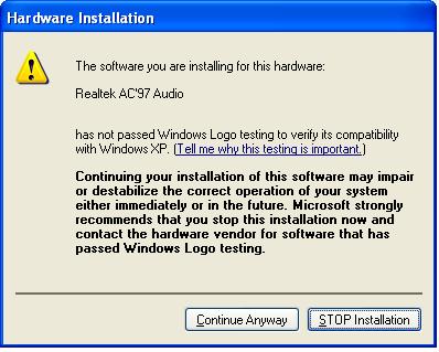

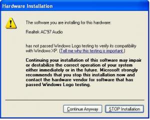

Така си и мислех и намерих набързо едни слушалки, но пак не става. Другото което забравих да кажа е, че като инсталирам драйвера и всеки път ми изкарва този прозорец.
post-673869-0-50391800-1358411901_thumb.
Това ти излиза, защото драйвера няма цифров подпис. Не е проблем. Относно проблема с удивителния - деинсталирай драйвера от “Диспечер на Устройствата“ след което изчакай да видиш дали уиндоуса ще си намери сам драйвер. Ако ли не инсталирай отново чрез програмата. Задължително рестартирай след деинсталация и инсталация.
Да, но след като ми изкара това и ме пита дали да продължи, че е опасно за windows и като му дам да продължи и се рестартира, а като му дам stоp го до инсталира и може би не както трябва.
