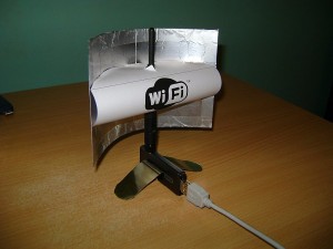

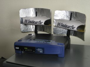

Ето как се прави
Това е схемата А4,трябва да се принтира и изреже.WS2-A4.PDF
Ще ти трябва usb кабел за да си я насочваш(антенката)...
Нужни са:
1-Принтер
2-Ножица или макетен нож
3-Готварско фолио(около 30см)
4-Лепило за хартия
5-По твърда хартия или картон
6-Много малко сръчност и желание
Снимка на подобно устройство post-677728-089364200 1305364938_thumb.j

Потвърждавам с 2 ръце поста на @mogul. Windsurfer-а наистина работи изключително добре, а ако се комбинира със сравнително мощен рутер с DD-WRT (с клокнати антена/антени и процесор) просто правят чудеса за собствена мрежа :)
