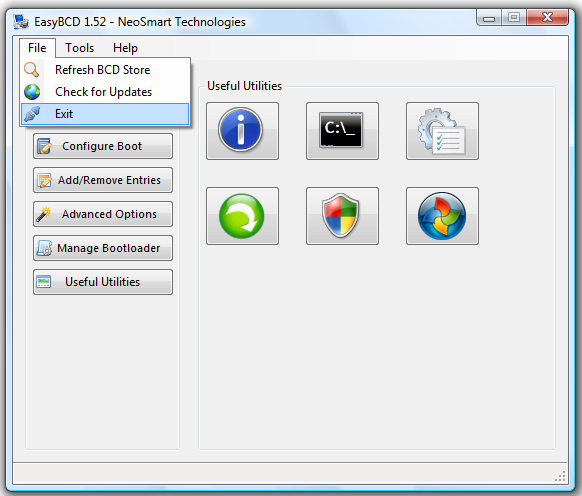

Веднага след процеса на инсталация EasyBCD се стартира автоматично. Интерфейсът на програмата е семпъл, приятен и, най-важното – интуитивен. Основният прозорец е разделен на две части. По-голямата част е отделена за извеждане на допълнителните настройки и информацията. Приложението се управлява с помощта на шестте функционални бутона, намиращи се в лявата част на работния прозорец на програмата. Те ви осигуряват достъп до абсолютно всички опции и функции за контрол и модификация на MBR (Master Boot Record), налични в EasyBCD.
В горната част се намира лентата с инструментите, от която имате достъп до някои опции и настройки, свързани с конфигурирането на самата програма: ъпдейти, помощна информация, категорията, която да се зарежда при стартирането на EasyBCD, големина на използваните шрифтове и др.

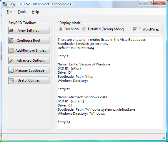

По подразбиране след стартирането на програмата се зарежда първото меню – View Settings. В основното работно поле се зарежда единствено информация за записаните в bootloader на Vista операционни системи, както и физическите устройства, върху които са инсталирани те.

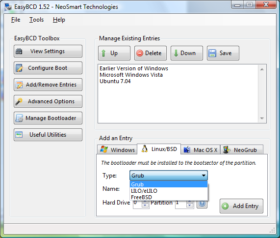

Третото поред меню – Add/Remove Entries, предоставя достъп до своеобразен мениджър, с чиято помощ лесно ще добавяте нови Windows, Линукс, Mac OS X или BSD операционни системи. Всъщност прозорецът с настройките тук е разделен на две части. В едната може да променяте реда, в който да се изписват наличните операционни системи в boot менюто, а от другата се добавят самите записи.
За Windows платформите е необходимо, освен версията на операционната система, да въведете и точният път до директорията, в която е инсталирана, например C:Windows. При Линукс/BSD системите трябва да се избере съответният boot мениджър, който сте използвали – GRUB, LILO/eLILO или FreeBSD. Също така е необходимо да укажете устройството и дела, върху който е инсталиран самият мениджър. При Mac OS X имате възможност да се възползвате от автоматичния конфигуратор на настройките, но може също да зададете ръчно диска и дела, върху който сте инсталирали операционната система. Ще е необходимо и още едно нещо – да посочите платформата: iMac/MacBook или Generic x86 PC. След като направите съответните промени, ще трябва да добавите и новите записи към boot менюто. Това става с натискане на бутона Add Entry.
Последната опция, с която разполагате в тази секция, е да инсталирате loader-a NeoGrub. Той беше представен в предходната версия на програмата и мога да кажа, че е изключително полезен. С него лесно ще заредите Линукс или BSD операционни системи, дори и ако мениджърите GRUB и LILO не са инсталирани върху boot сектора на диска.
