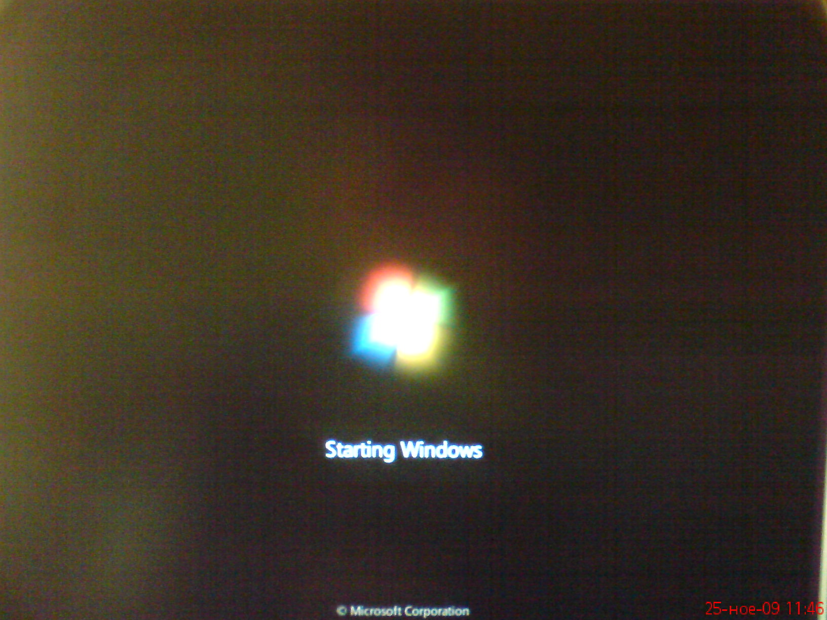

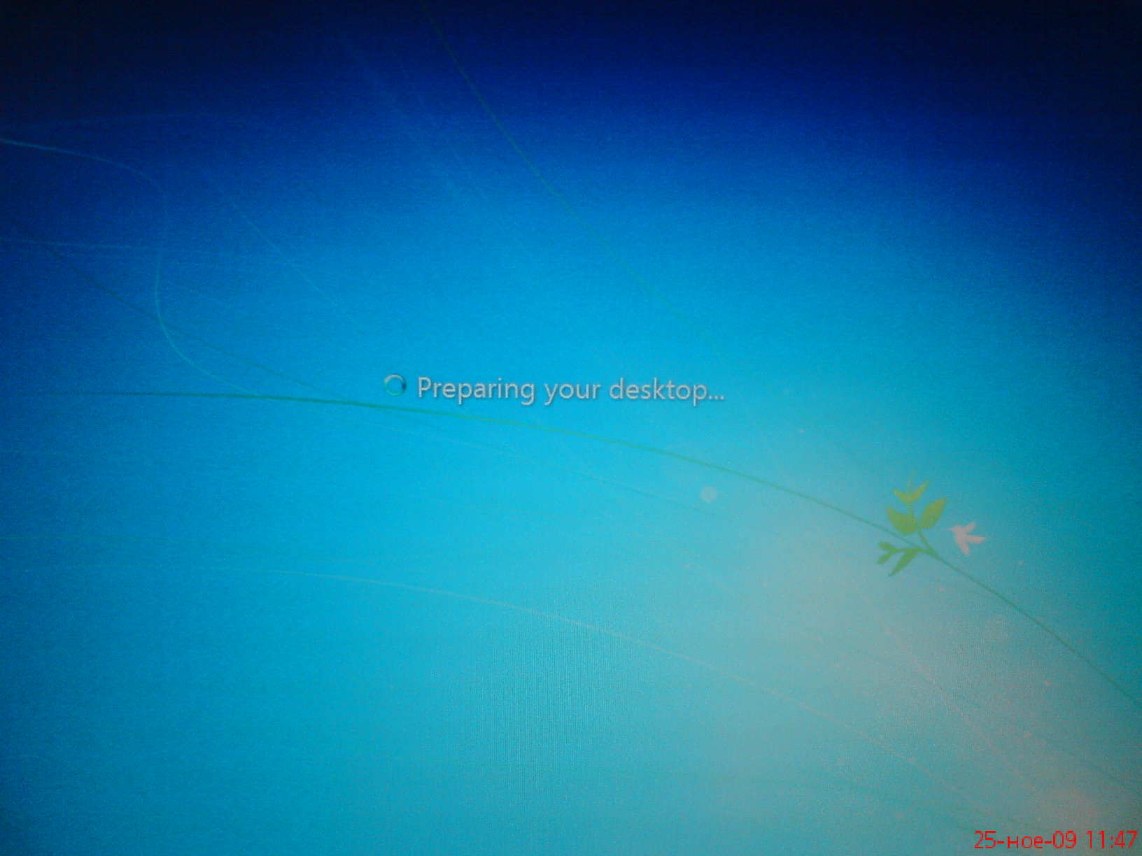

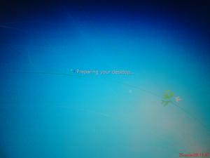

Пускам си компа и всичко си зарежда нормално до Preparing your desktop.

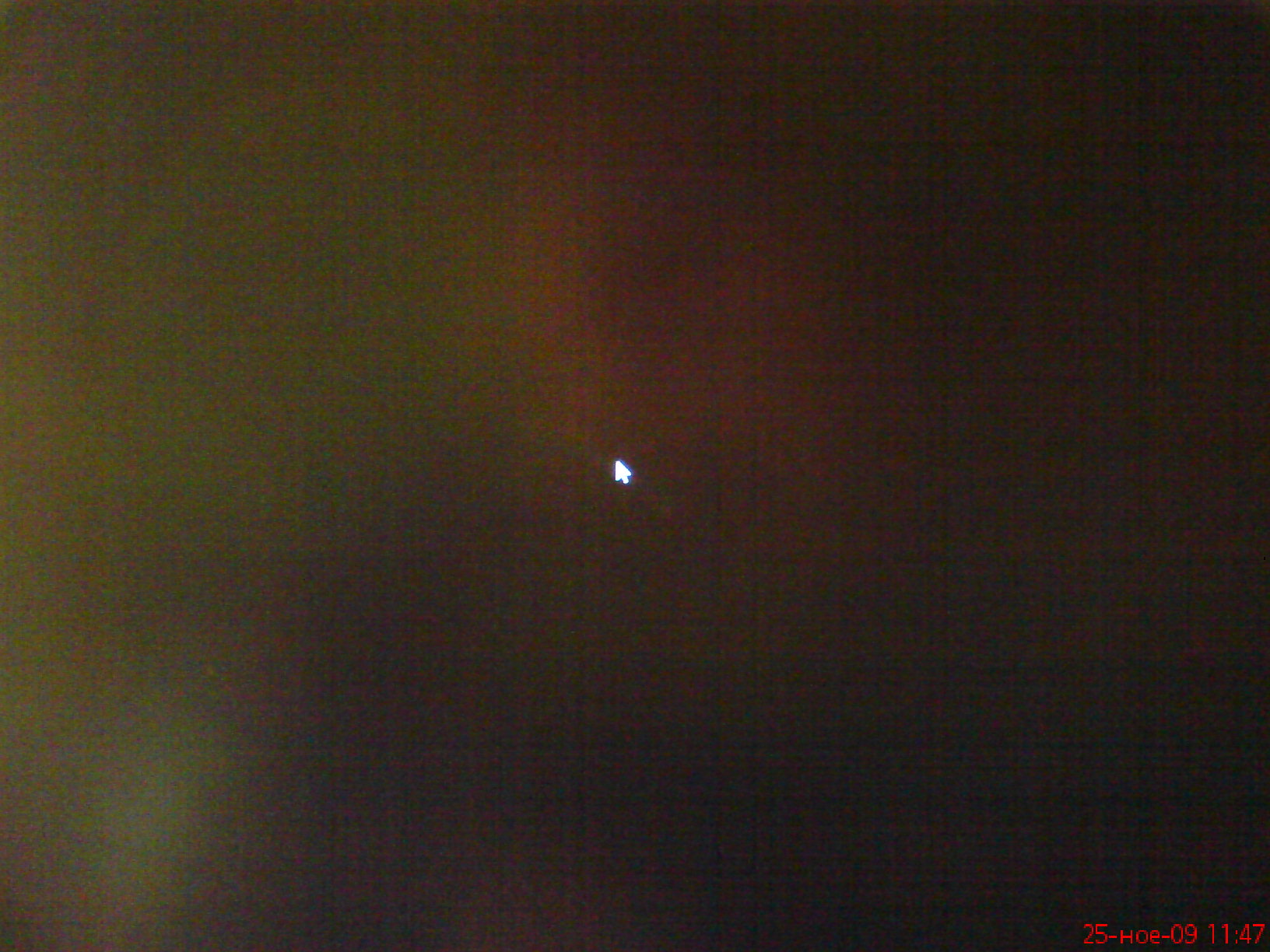

След това ми се появява черен екран само с мишката.

На чения екран с курсора пробва ли да отвориш task manager-а (ctrl+shift+esc)
Все един рестор поинт трябва да е запаметило според мен.
Да отваря се task manager-a
Дай на applications > new task и напиши explorer :)
И това пробвах. Нищо не става, все едно не съм писал нищо :bn:
Виж преди това на процесите, дали е пуснат explorer и го спри. След това new task и explorer.
Не е пуснат и нейска да се пусне.

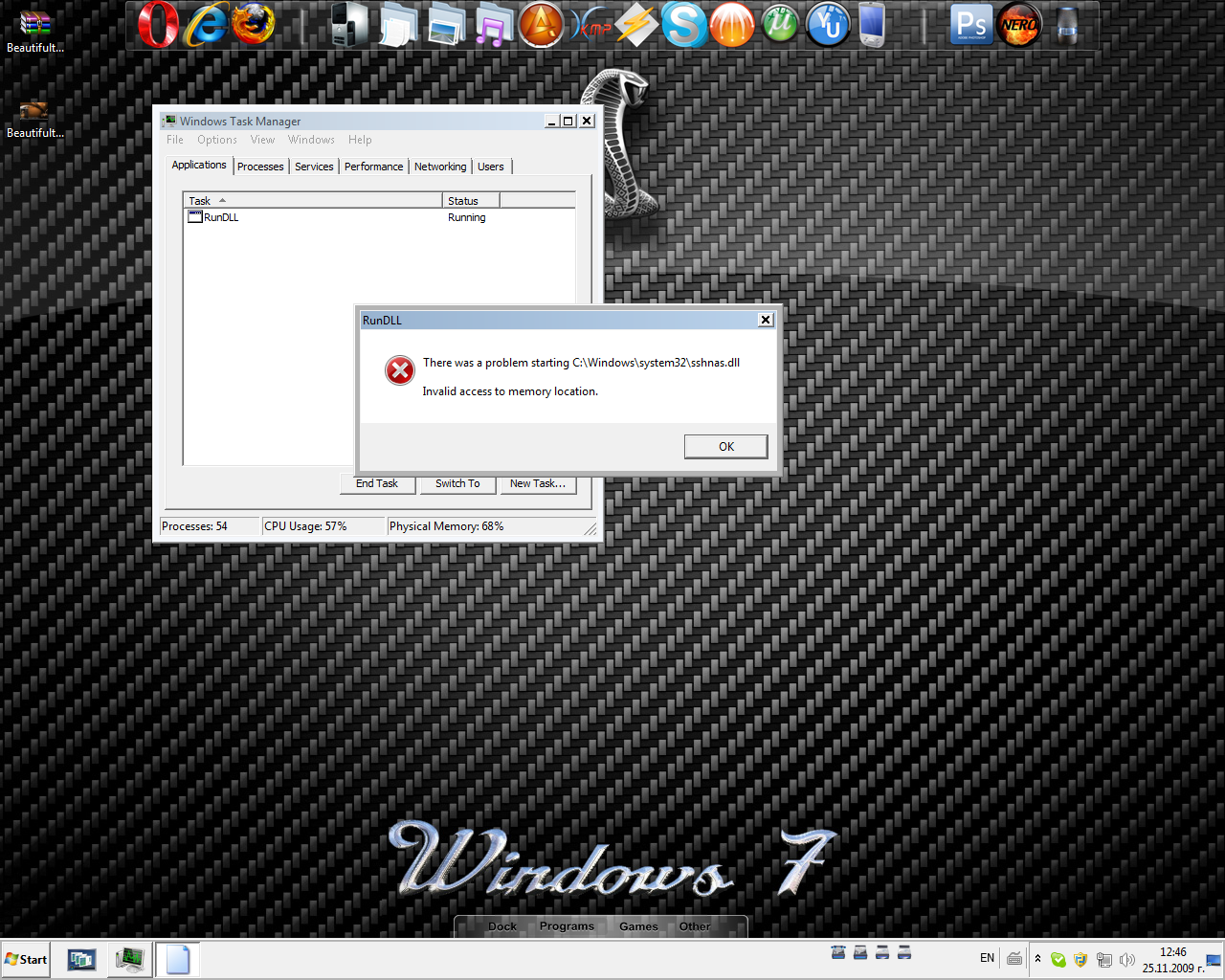

Подкарах Windowsa като замених explorer.exe с друг (бях си направил backup на explorera)
Но сега пък аерото не иска да се включи и ми дава някаква грешка
провай да замениш и този файл от грешката ако си с х86 мога да ти го пратя ама след 10 мин заминавам на даскало. пиши на скайп zeedor4o
Оправих всичко :yahoo: Може да теглите ключа. :)
