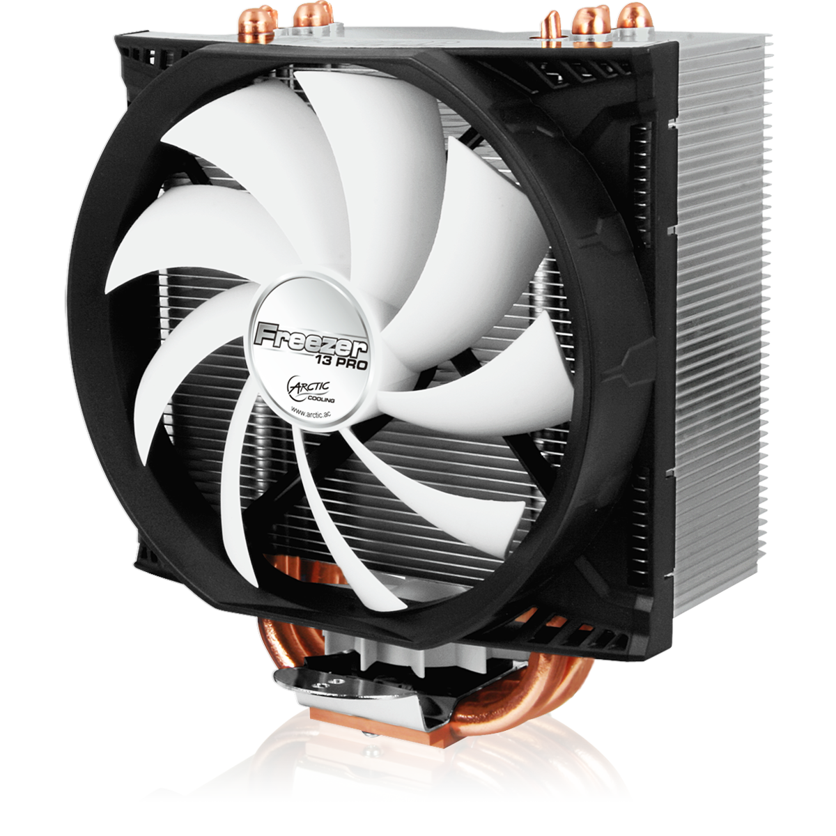

Arctic Freezer 13- 46 лв,130 мм ,с 92 мм фан е и е фиксиран към стойка,но е чудесно кулерче,а и не се сещам за друго добро и толкова ниско предложение,с лесен монтаж е и без задна планка,не е за клок.
